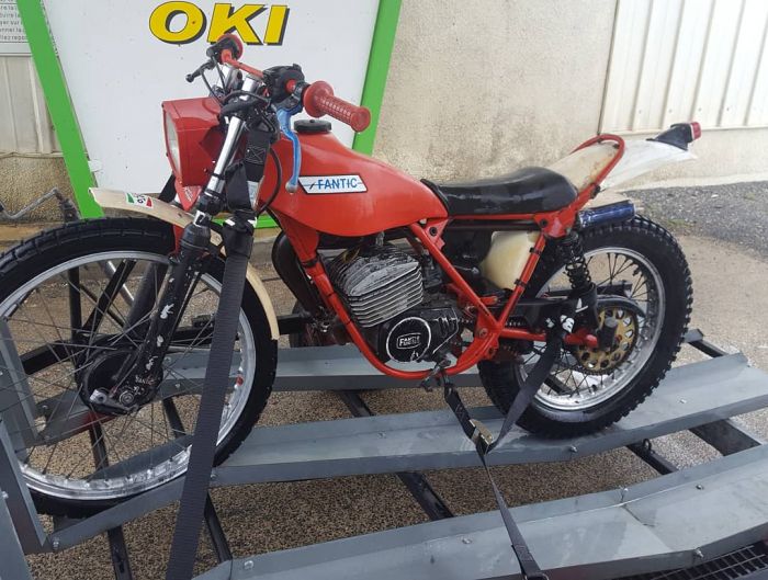

Bonsoir je viens d'aller chercher une petite 75 fm430 pour ma fille qui a craqué sur ma 125 est ce  compliqué avec le nouveaux dossier ants pour une cg collection?
Quelqu un sais ou trouvé un silencieux d'origine pour cette moto? Cest une cartouche de je ne sais quoi qui a été bidouillé
Elle était sur le bon coin dans le 24

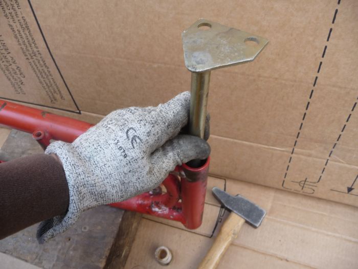

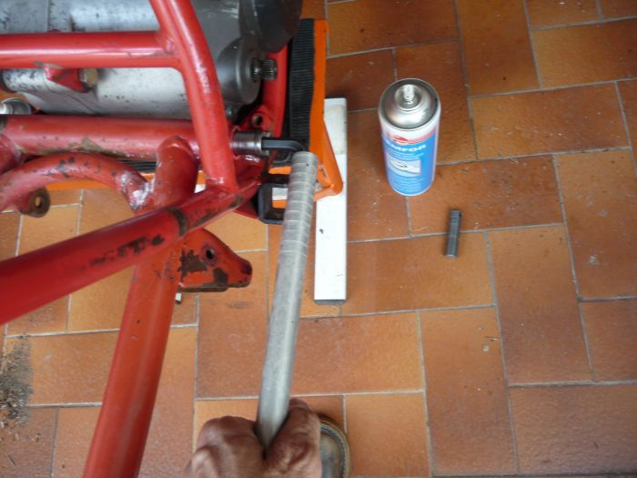

Ce WE j'mis suis met un peut au boulot !   smiley_01

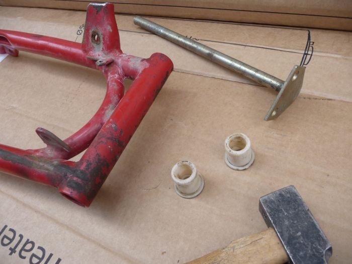

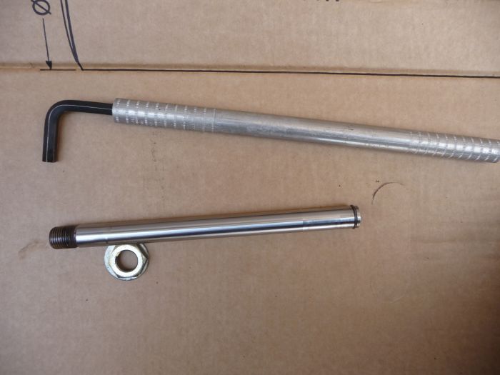

Demontage du bras oscillant après avoir mis une bonne dose de dégrippant de chaque coté   smiley_07
Surtout utilisez une bonne clé six pans (type Facom)  smiley_25  et une rallonge   smiley_15
puis on vire les bagues en téflon avec une tige acier
et voilou le bras  à poil   smiley_26

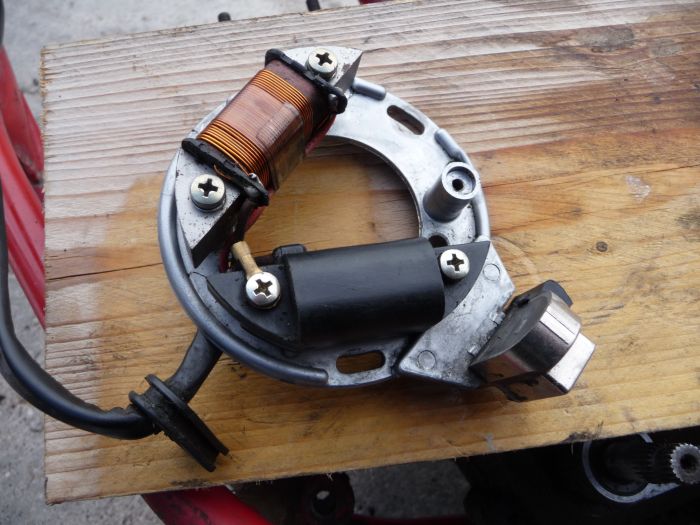

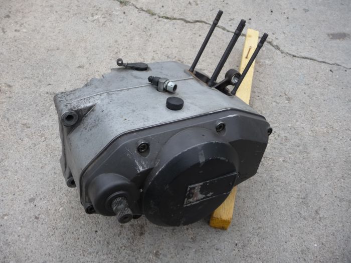

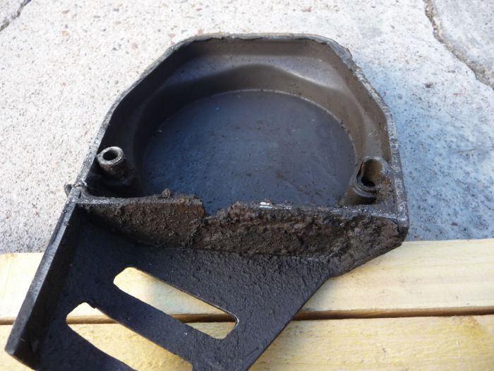

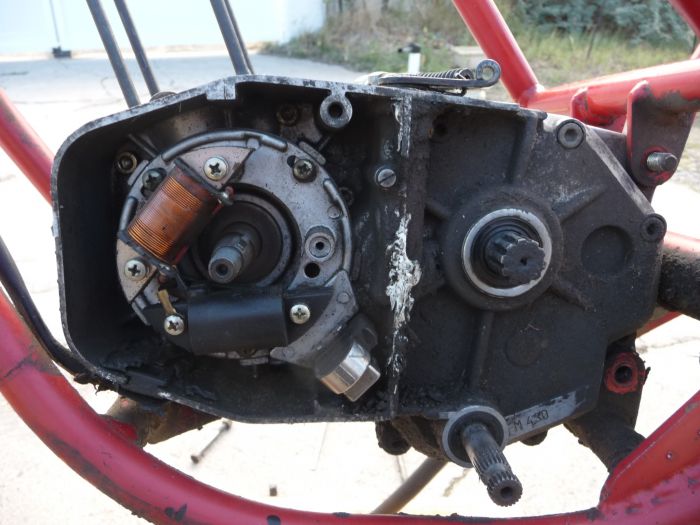

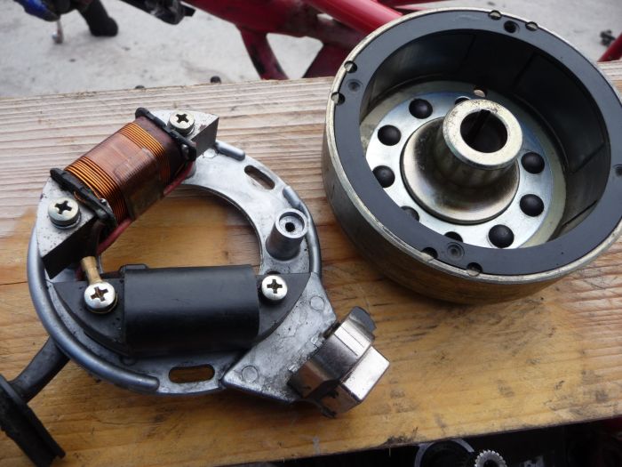

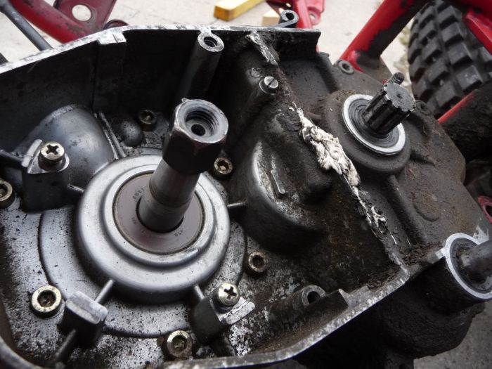

Dépose du réservoir, de l’échappement , carbu , fitre à air, chaîne, pignon de sortie, sélecteur.... puis cylindre  et en déposant le carter d'allumage    smiley_01
la chaine à du sauter ....et faire des dégâts    smiley_06     un grand classic sur les Minarelli !
L'allumage Dansi à l'air très bon état ......à suivre     smiley_03
La bobine HT Dansi sera remplacé par un CDI Ducati   smiley_25
Let' Rock !
Electric Dinaï
58 ans | 1,224 messages | 1,253 images
le 16-07-2018, à 19:17
le bas moteur hors du cadre    smiley_18

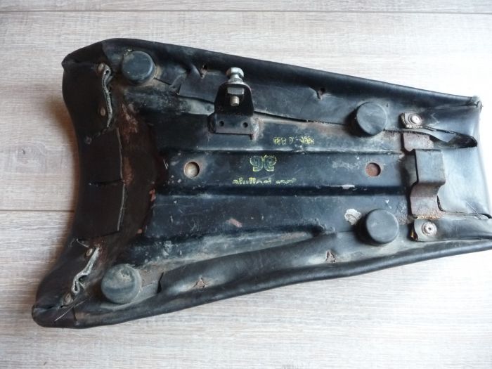

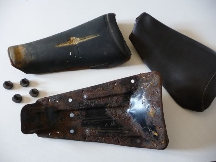

Ce matin j'ai désossé la selle    smiley_01     elle sera refaite entièrement   ..... le support et bien rouillé !   smiley_05

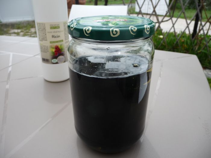

C'est l'heure de l'appéro  smiley_26  smiley_14  smiley_14        touts les caoutchoucs vont faire un séjour dans le bocal à ricin    smiley_03   .....histoire de les détendre un peut les pauvres   smiley_21

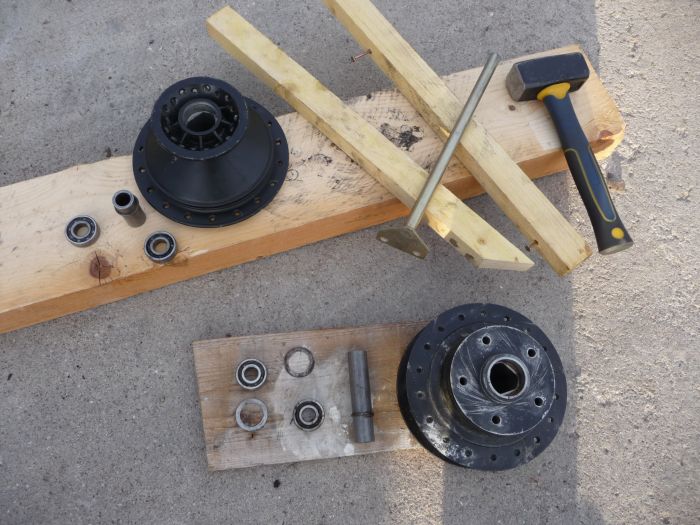

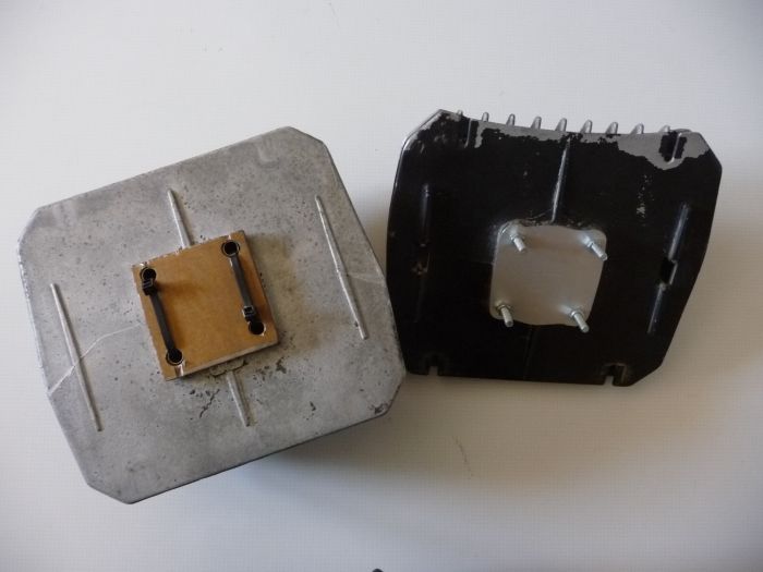

J'ai désossé les roues .....coup de disqueuse sur les rayons, puis on vire les roulements en frappant à l'opposé avec un axe qui vas bien et une bonne massette  smiley_06     smiley_26
les entretoises acier seront remplacées par des entretoises alu   smiley_21
Quand les moyeux seront sabler et thermolaqués ils seront rayonné sur des jantes tubeless

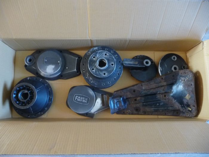

j'ai fait partir quelques pièces au sablage
le cylindre sera microbiller :
