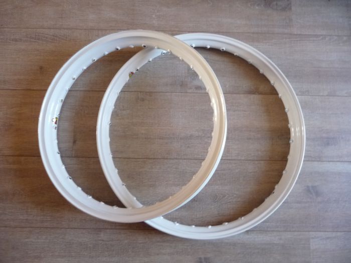

Les jantes aussi vont être sablées ( des Akront Tubless neuves venant d'une JCM)   smiley_03

"Tout à fait Thierry"   smiley_14   sur la jante avant il y aura une chambre !
ces jantes de JCM sont de la même époque que les jantes de 303 serie II.

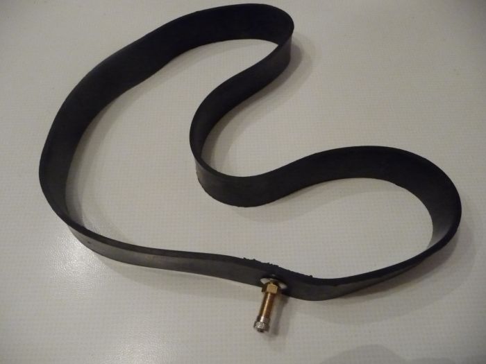

Pourrais tu m'expliquer comment est réalisée l'étanchéité sur ces jantes au niveau de la valve et des rayons  smiley_21
Merci d'avance
Thierry
Je monterais un flap avec valve intégré !

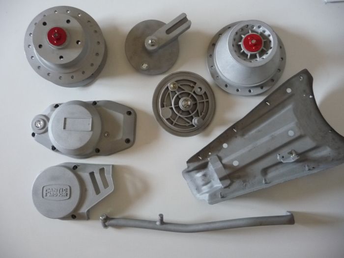

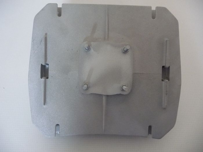

Retour de sablage   smiley_18   bien penser à cacher les trous d'axe, alésages de roulements ect.... avant d'envoyer le tout au thermolaquage ....car la peinture est épaisse.   smiley_06
je fabrique donc des caches et bouchons   smiley_25

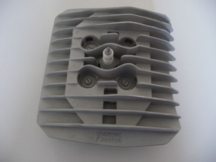

Pareille pour la culasse .... une veille bougie
75 Trial FM 430
et pour masquer le dôme ....une ch'tite tôle d'alu   smiley_03
Ah ben wè. Tout simplement. Comme on le fait en vtt. J'en ai trouvé sur la bécanerie à 10€. 32mm pour jante de 18" marque 1tek

GAT_HVA13 a écrit :
C'est vraiment excellent ta trouvaille.
Merci d'avance
Thierry
en image :
75 Trial FM 430
GAT_HVA13
58 ans | 1,131 messages | 422 images
GAT_HVA13
58 ans | 1,131 | 422
 le 24-08-2018, à 07:20
C'est top. Tu l'achètes chez toutrial celui-là ?

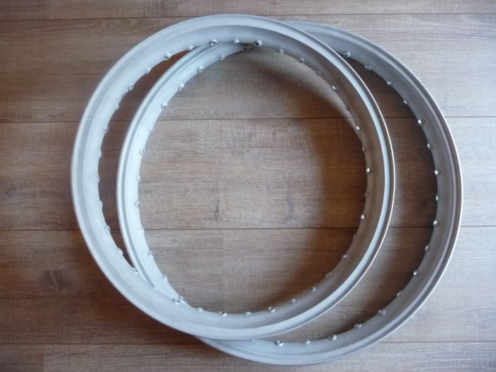

Les Akront sablées   smiley_26    prochaine étape le polissage   smiley_21

Elle va être plus belle qu'à sa sortie d'usine  smiley_18  smiley_18

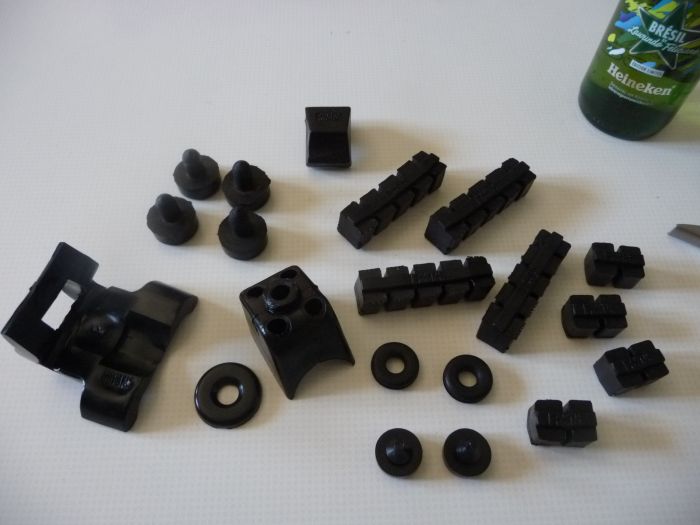

C'est l'heure de l'appéro  smiley_26  smiley_14  smiley_14        touts les caoutchoucs vont faire un séjour dans le bocal à ricin    smiley_03   .....histoire de les détendre un peut les pauvres   smiley_21
ils sont de retour après des vacances de trois semaines dans le bocal....ils sont détendus et ont le sourire   smiley_26  smiley_07

Ben v'là t'y pas qu'il nous sable les bougies maintenant!!! smiley_06  smiley_06  smiley_06
Et tu crois que ça va mieux marcher, hein? smiley_14  smiley_14  smiley_14
