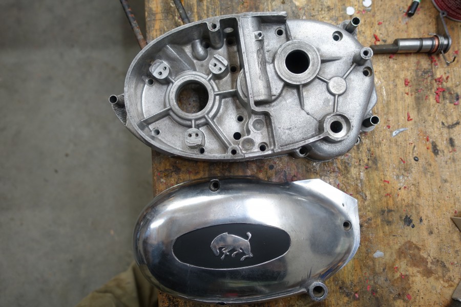

pour l'instant , je n'avance pas vite ; et il faut que je me bricole un outil pour devisser les 4 visses qui assemblent cet ensemble de disques (l'empreinte est particuliere type"spanner"....)

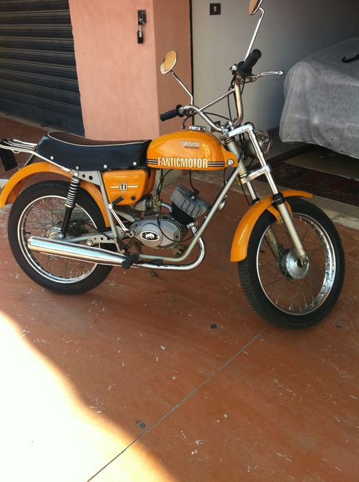

Voici une annonce intéressante que je viens de trouver sur Leboncoin :  www.leboncoin.fr/vi/1608310...
Embrayage Regis, je sais pas si c’est le même ?

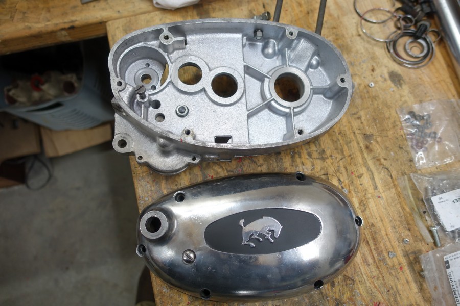

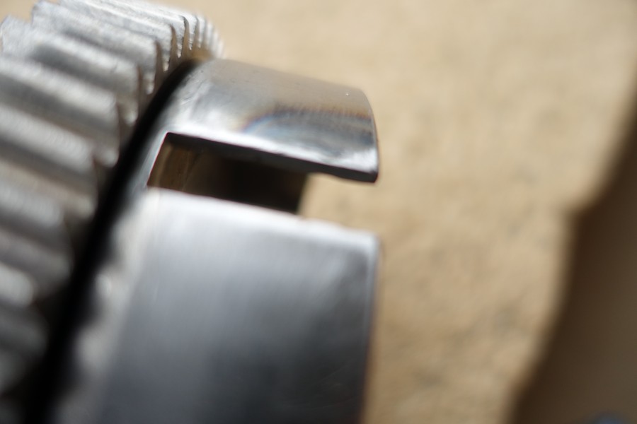

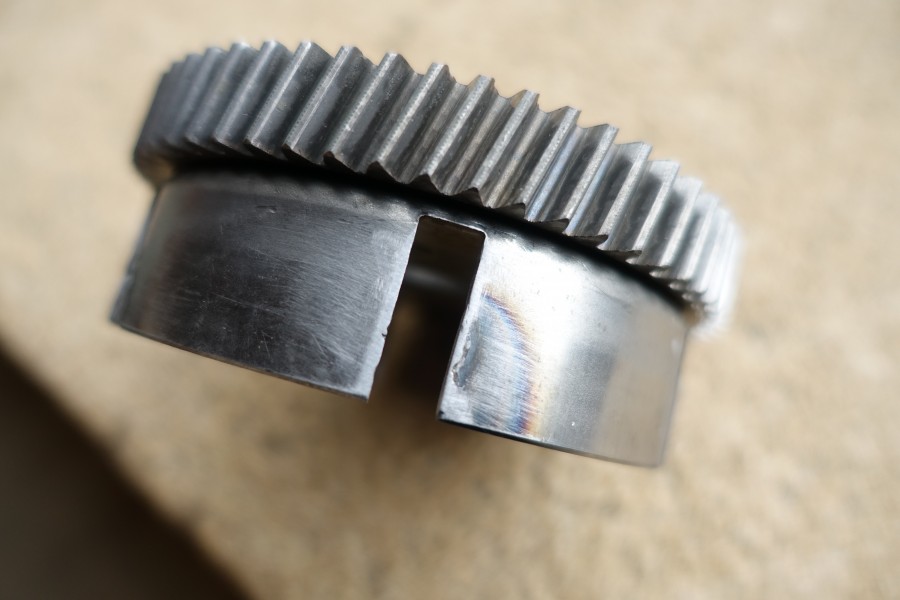

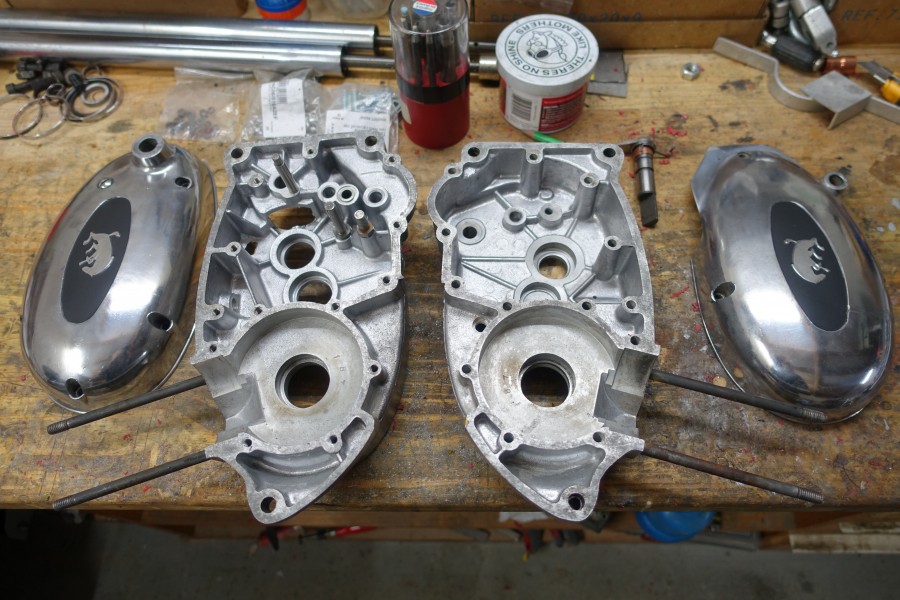

apres demontage , nettoyage , polissage  smiley_21  smiley_21
apport de metal par soudure sur les bordures de la cloche d'embrayage, pour corriger les echancrures faites par les disques

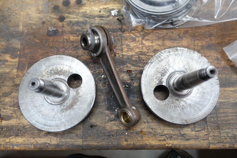

embiellage a remonter avec une bielle + maneton "touta  nova"
voila : il y a plus qu'a remonter!!!!!! smiley_07  smiley_07 faire realéser le cylindre  smile
a+ rerou

J'ai pensé à toi quand j'ai vu ça...
www.catawiki.fr/l/14895513-...
D'après l'annonce, il est neuf sorti de caisse !!! smiley_18

ELLE EST PAS MAL NON PLUS EN ORANGE  smiley_14

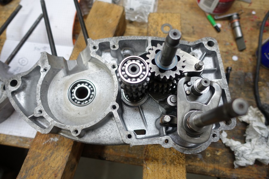

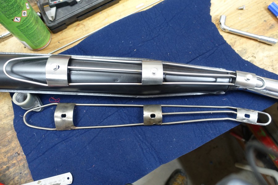

le 21-11-2020, à 21:33
suite!!!

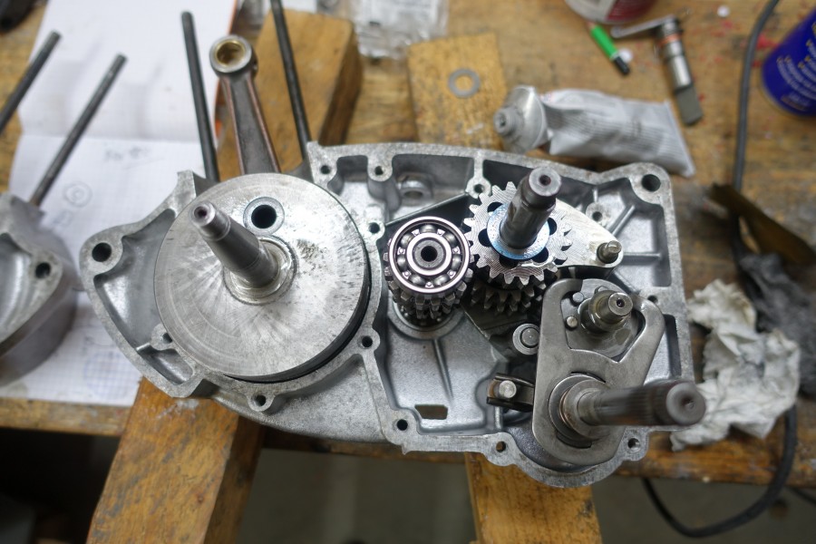

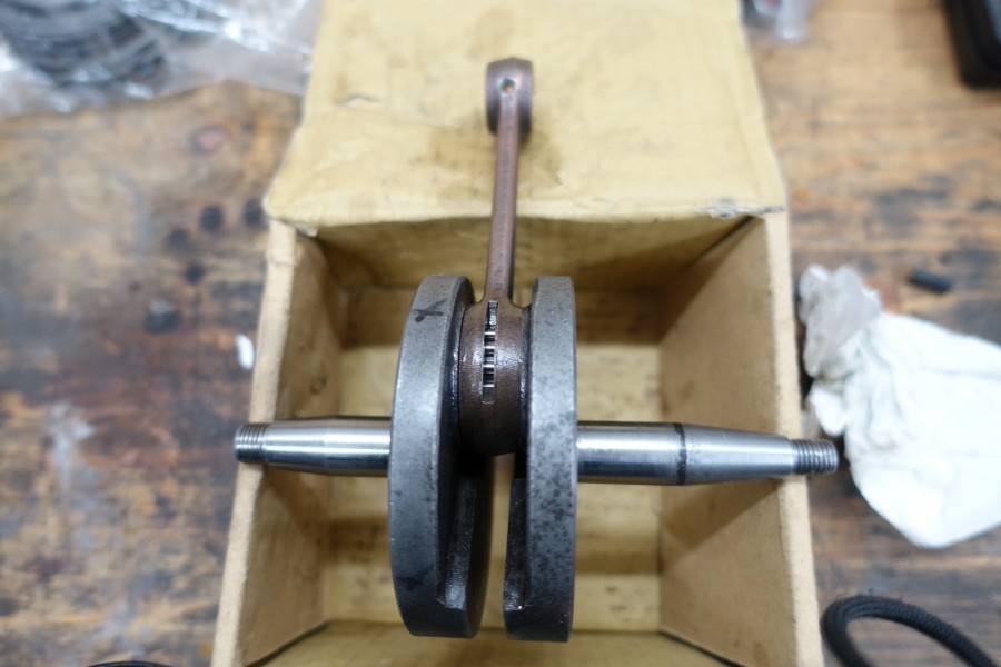

embiellage remonté par mon copain Guy  avec une bielle neuve  smiley_15  verdict : 1/100 de faux rond   ; cela ira bien  : smile

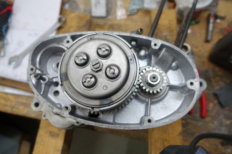

remontage de la boite et de l'ensemble (chaque axe etant monté et calé  separement au préalable ) smiley_03
remontage de l'embrayage (tous les disques neufs  smiley_21  smiley_21 ..............
j'attends le cylindre apres realesage .... smiley_24

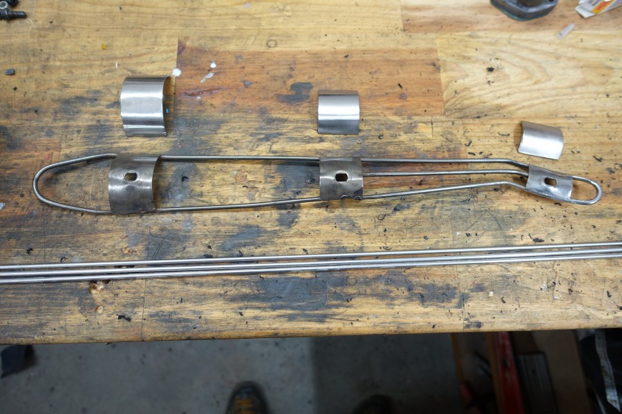

pour patienter; je me suis occupé du pot d'échappement et de sa grille : j'y ai passé l'apres midi ..... smiley_12  smiley_12
bref cela avance  smile  smile
demain je m'attaque a l'electricité sur les conseils de Paul smiley_18  smiley_18
a+ rerou

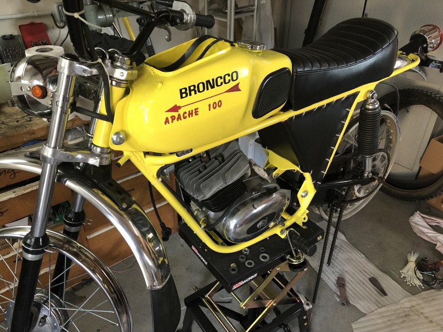

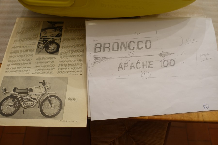

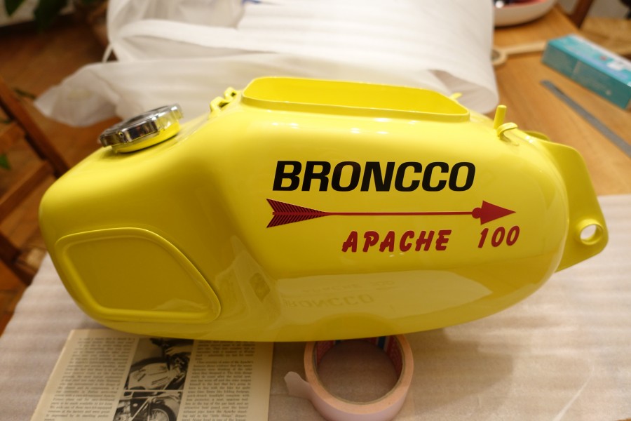

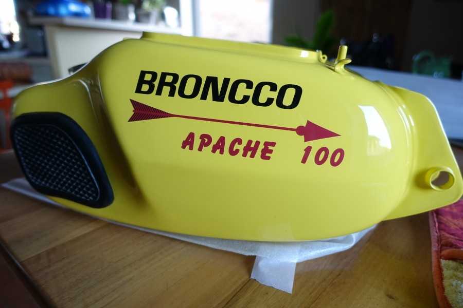

reception enfin de ce fameux reservoir !!!!!! rire  rire
qui était bien enfoncé et qui a donné du fil a retordre a mon mecano smiley_05  ("Orange mécanique" a Charnay les macon )et son peintre !!!
du coup je me suis précipité sur les autocollants qui attendaient depuis plusieurs mois....... smiley_21  smiley_21
et les grip genoux ...................
résultats:    smiley_03  smiley_03 .........
cela avance !!!! smiley_26  smiley_26  smiley_26
a+ rerou
Electric Dinaï
58 ans | 1,239 messages | 1,274 images
le 13-12-2020, à 22:05
Top moumoute Régis smiley_03    smiley_15
Let' Rock !Moto(s) : Fantic 300 Pro, Deux 75 FM430
Modérateur | 59 ans | 3,503 messages | 1,769 images
le 13-12-2020, à 23:28
ça fait saliver ! bon courage Régis !  smiley_15
Paul
51 ans | 580 messages | 529 images
le 13-12-2020, à 23:35
Bien travaillé et ce jaune ! smiley_26  smiley_03
Bravo. smiley_15

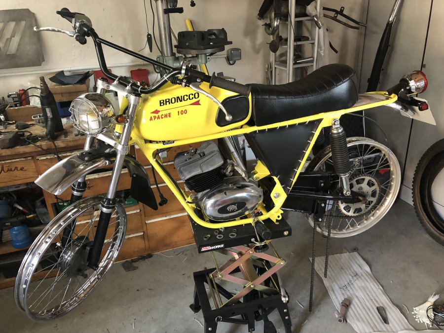

le 14-01-2021, à 20:04
salut a tous
des nouvelles du front !!!!! smiley_07  smiley_07
la jante 19" avant remontée , et celle arriere en 18" juste positionné ; car je vais garder le moyeu et mettre un cerclage en 17"pour etre conforme au modèle .
je commence a en voir le bout !!! smiley_26  smiley_26  smiley_26
a bientot
rerou
Electric Dinaï
le 14-01-2021, à 20:16
Biutiful !!!     smiley_03
Laulau
45 ans | 290 messages | 131 images
le 15-01-2021, à 19:18
Toujours aussi soigneux sur ces restau !
Bravo ! Elle va etre magnifique !
