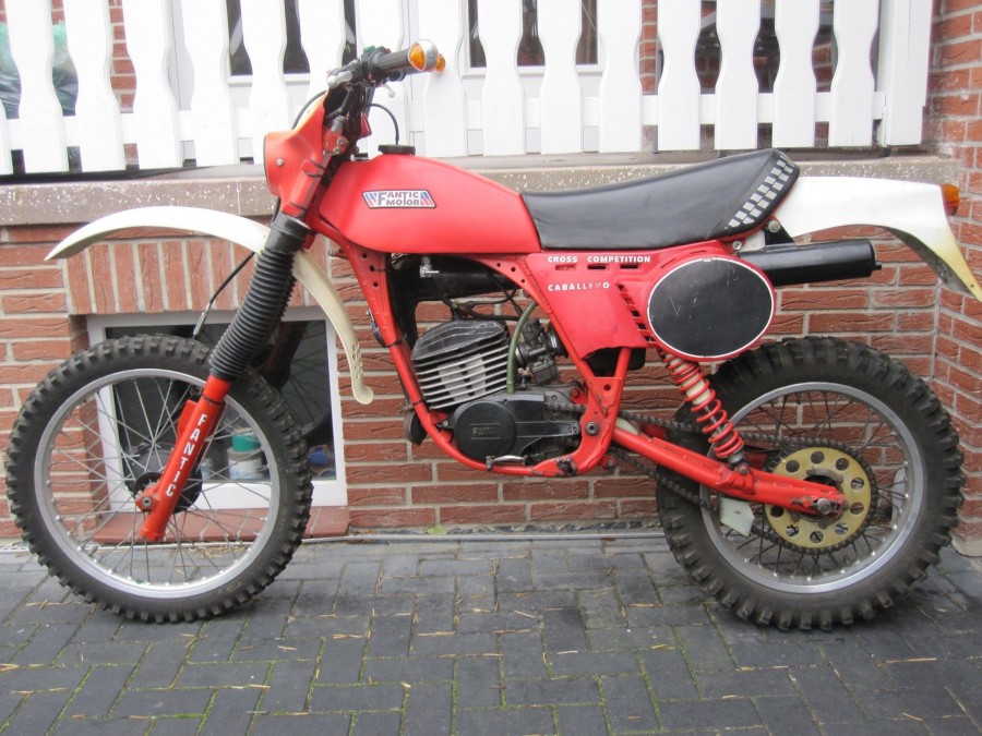

Bonjour,Mon nom est Jens. Je possède deux FM250, six FM350, deux Beta TR34, un HVA 240 WR et maintenant aussi un FM260 / FM360.
Le nouveau Fantic est un FM360 (!!!) légal de rue et de nombreuses pièces FM260.
Le cadre est marqué avec TX150, le moteur avec FM360 CROSS.
Moto(s) : 1xFM260 1xFM360 2xFM250 5xFM350 1xHVA240WR 2xBetaTR34

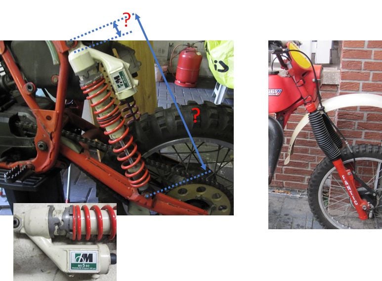

Je démonte le Fantic et j'ai quelques questions.
J'ai quelques questions dans un instant.

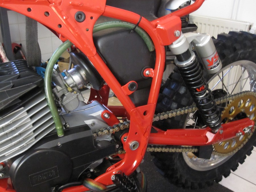

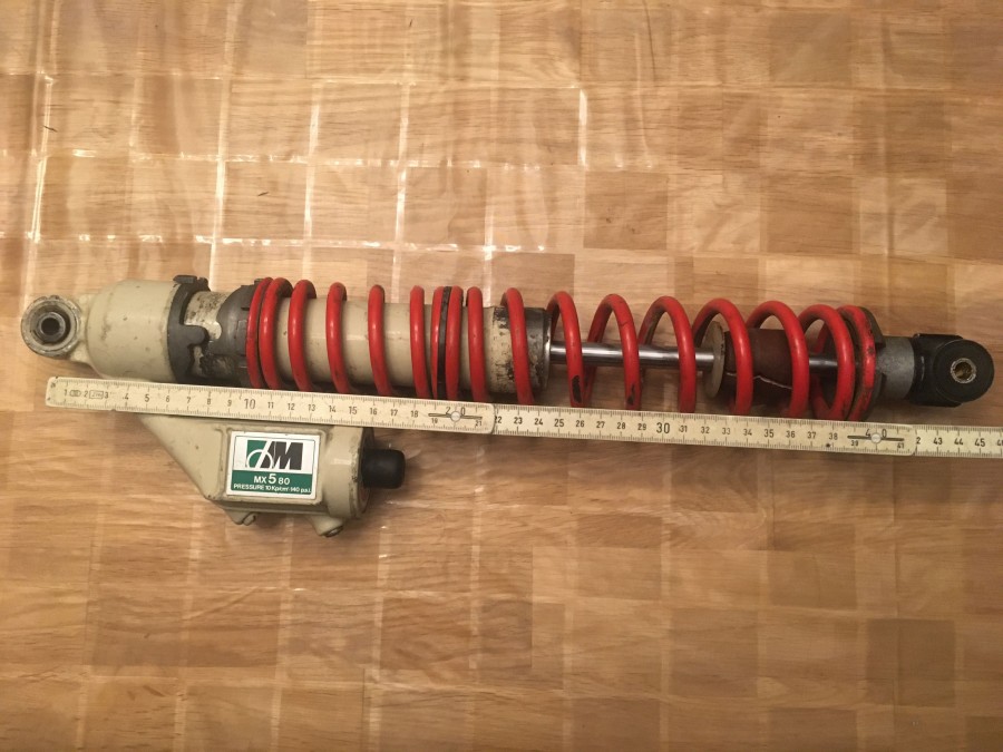

Quelle est la marque et le type d'amortisseur?
   (répondu: Marzocchi MX580)
Quelle est la longueur correcte de l'amortisseur? (Centre de l'œil)
  (répondu: 390mm, mais je suppose plutôt 425mm)
Combien de mm fait le SAG sans pilote?
Quelle est la quantité d'huile avec quelle viscosité dans la fourche? (veuillez indiquer la marque)
Merci par avance.

Avec des 425, je pense qu'il faut mesurer 2m pour pouvoir monter dessus ! D'origine le débattement de la roue arrière est de 300mm. Sur la version enduro, l'entraxe est de 390mm pour des amortisseurs à ressort. Ce qui est déjà bien haut....
Je n'ai pas de volume pour la fourche cross mais c'est très simple. Il faut oter le ressort. Le  bras de fourche bien droit et le tube enfoncé dans son fourreau, il faut mesurer 13cm entre le niveau d'huile et le haut du tube. Penser à bien manœuvrer le tube dans son fourreau lors du remplissage pour évacuer l'air.
Viscosité selon le poids du pilote et son goût. Entre W5 et W10. Marque Ipone, Motorex, etc...

Chris, l'ancien propriétaire a changé les amortisseurs.
Ils mesurent même 445 mm de long et la chaîne est serrée sur le cadre.
Il y a aussi une entretoise de 20 mm en bas.
C'est comme ça que j'ai trouvé le 425 mm.

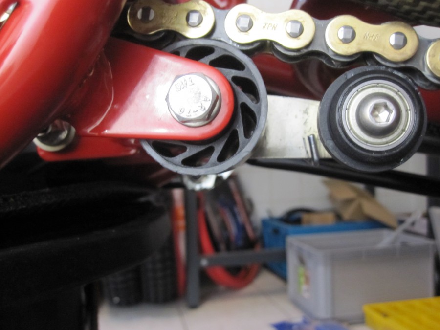

La chaîne doit être détendue sinon la boîte va casser. Be carefull with that.

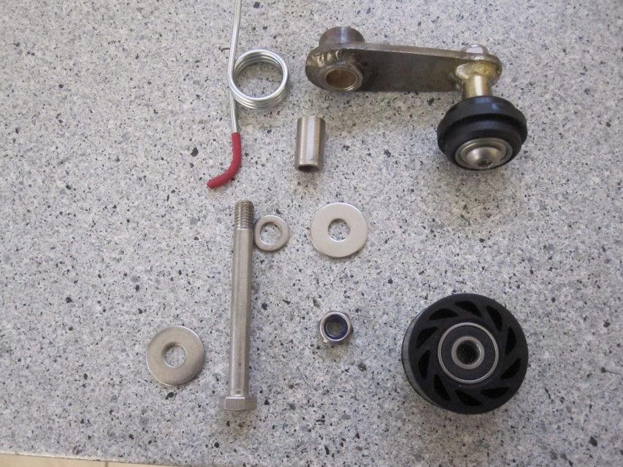

Concernant la chaîne: quelqu'un a-t-il testé un tendeur de chaîne?
Regarding the chain: did anybody test a chain tensioner?

Il a eu récemment un post sur la mise en place d'un tendeur de chaine sur le Brisso.
OLDRACER
57 ans | 496 messages | 620 images
le 11-03-2021, à 13:55
Lien post    BRISSONI FM260, ADAPTATION D'UN TENDEUR DE CHAINE.
www.forumfantic.fr/viewtopi...
Oldracer

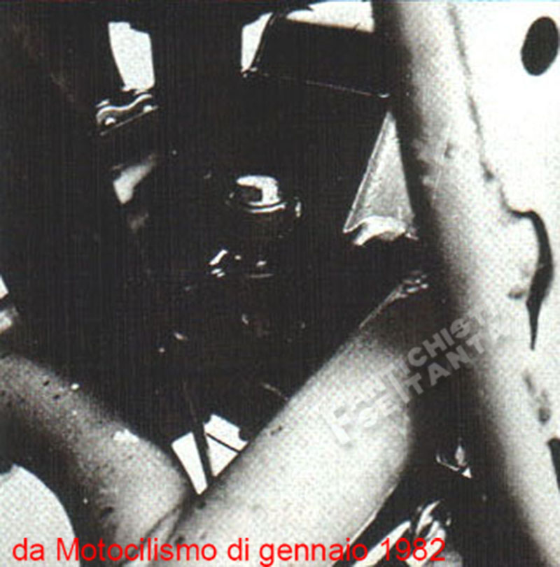

Hello, does anyone have information about the modified Brissoni engine mount?
Bonjour, quelqu'un a-t-il des informations sur le support moteur Brissoni modifié?
La photo que j'ai est trop imprécise:

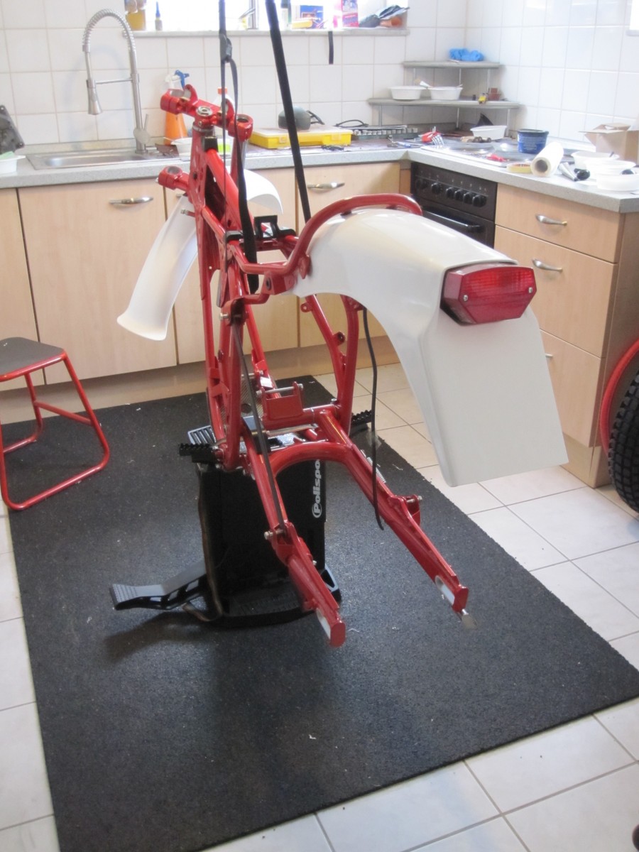

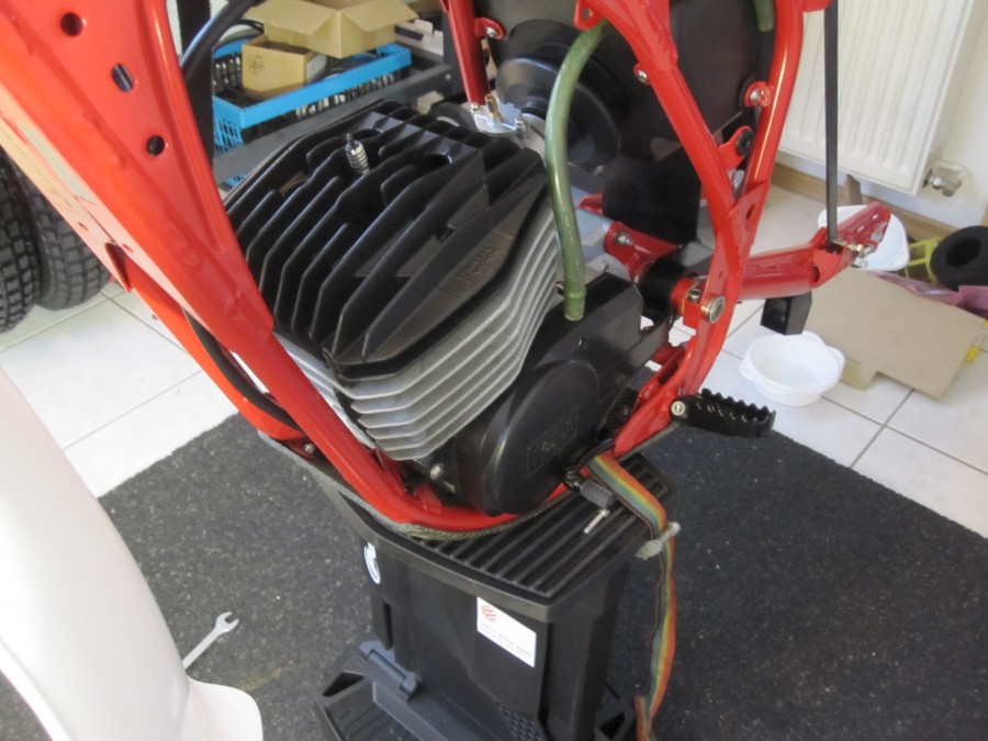

le 07-04-2021, à 20:29
Il progresse:
