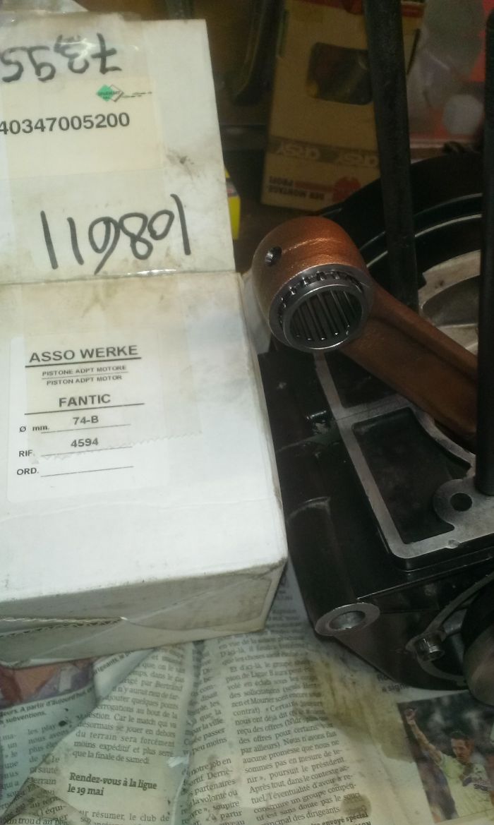

Salut Viking,
Il faut compter 600 roros pour le réalésage, nikasil, piston , segment .
Je ne sait pas si l'axe et la cage à aiguille est comprise .
Comme j'ai commandé la bielle et tout le reste .
Le mieux est d'envoyer un mail à Manuracing et il te fera un devis , tu as à peu près 1 mois de délais maxi .
Le résultat est nickel.
Il faut lui envoyer ton cylindre avec les 2 goujons retirés et il s'occupe du reste .
Voilà, tu sais tout .

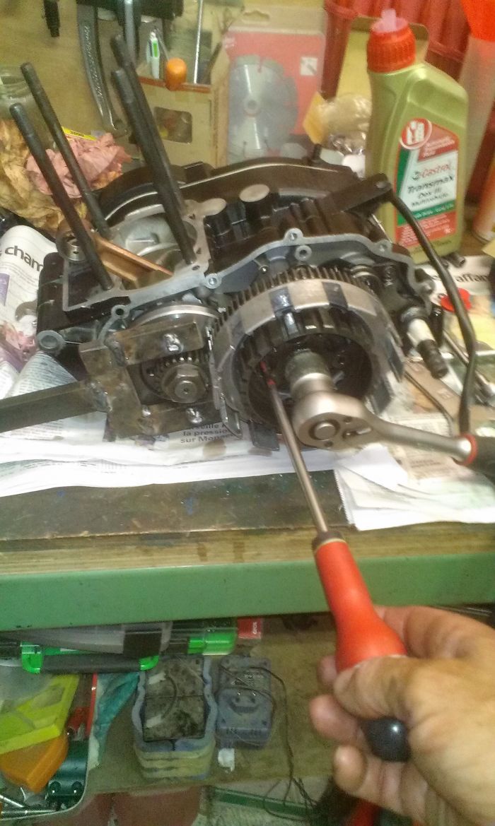

Bon, sinon, j'ai repris le remontage du moulin bien au frais dans le garage .

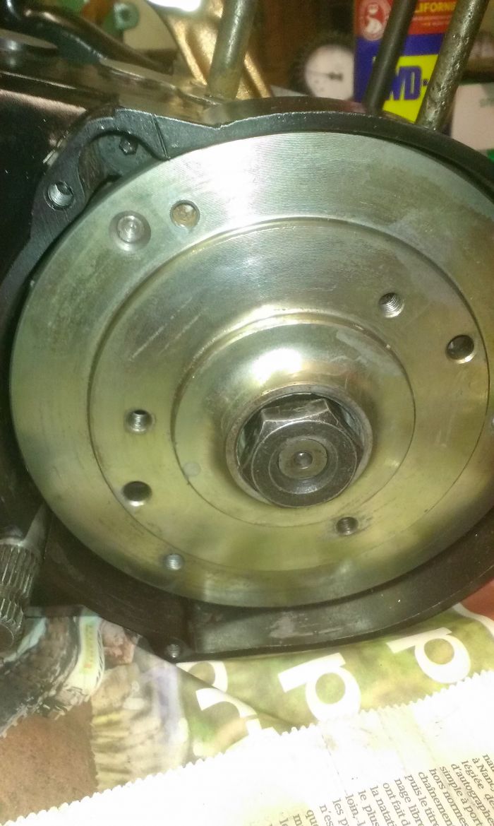

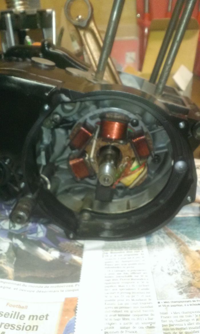

Remontage de l'allumage
Remise à neuf d'un moteur de 303 S2 .
Remontage du volant, je le remonte sans les 2 masselottes pour le moment.
Remontage engrenage sortie vilebrequin et noie d'embrayage
Je me suis fait un outil lors du démontage, ça va bien .

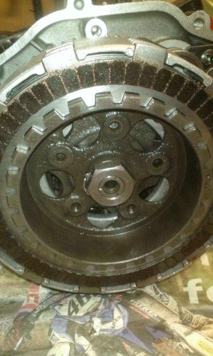

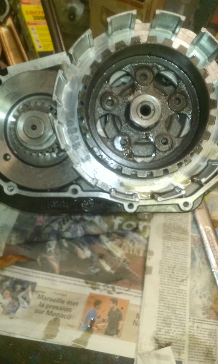

Remontage des disques

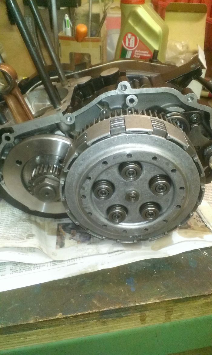

Je remonte la cloche avec les 5 vis et ressorts,
l'axe,la bille et la tige avec filetage pour réglage de l'embrayage
Moto(s) : FANTIC 240 PRO 1984

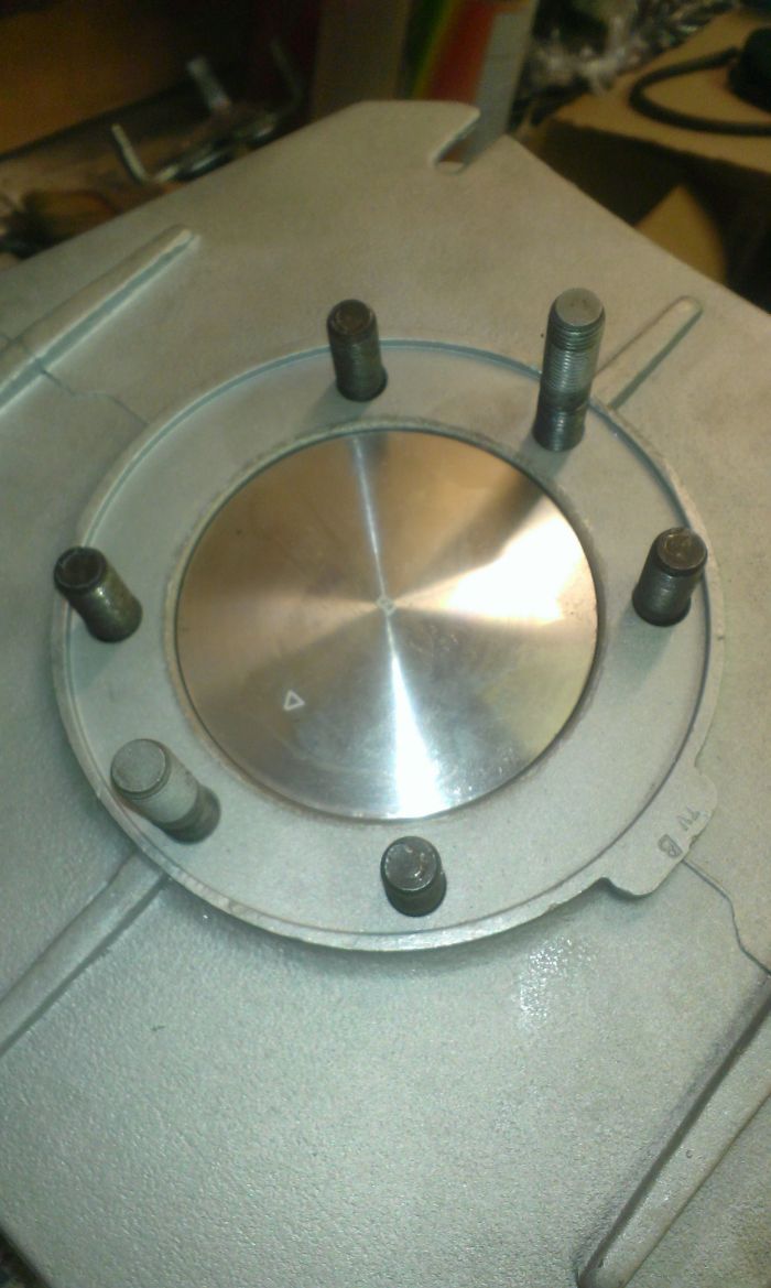

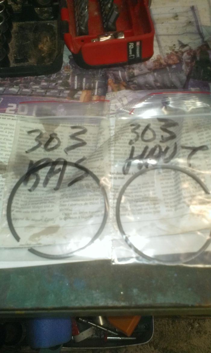

Oups, j'ai fait une mauvaise manip, je voulais prévisualiser .

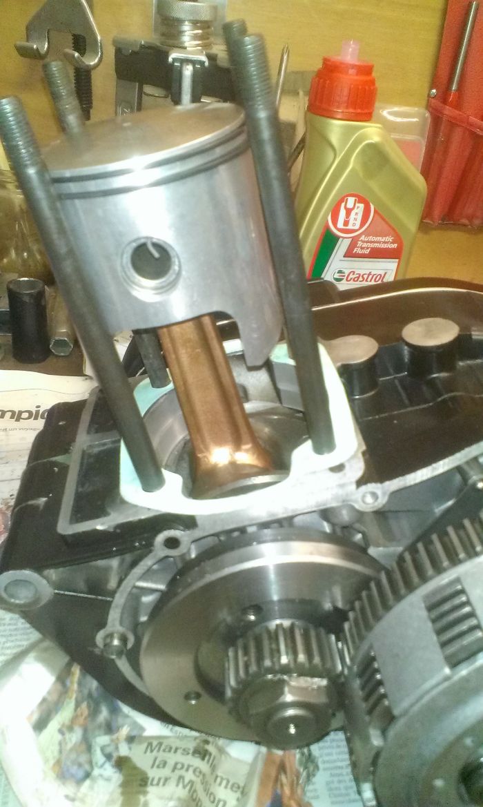

Je voulais  montrer  la boite du piston.
Bien vu Manu, les segments bien différenciés, merci .
Remontage du piston avec la flèche vers l'avant

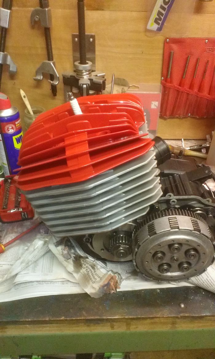

Remontage du cylindre avec le joint d'embase, c'est chaud, mon fils m'a aidé, c'est bien ajusté
Pose du joint de culasse et de la culasse avec la bougie, juste pour voir, j'ai les 2 peits goujons a reprendre le filetage un peu abimé avec l'extracteur, un petit coup de filière et c'est bon
La suite pour plus tard .

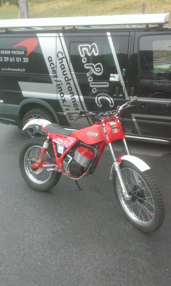

J'ai finallement installé le moteur du 303 S2 dans le 240 avant ARBECEY.
J'ai pris des risques !
J'ai donc modifié mon cadre ,le tube sous le carter volant magnétique a été découpé de moitié et j'ai ressoudé un plat de 3 mm à l'intérieur pour renforcer, ça donne ça .
J'ai pu installer le moteur .
Je voulais mettre la ligne complète du 303, j'avais réussi à l'integrer complètement en modifiant l'échappement légerement, c'était nickel, malheureusement, quand j'ai repositionné le réservoir, le robinet d'essence touchait le tube d'échappement  smiley_06 , les boules .
Du coup, j'ai tout redemonté, j'ai remonté une pipe d'échappement de 301, la ligne du 240 et refait une boite à air en alu dans le style 303 un peu plus grosse avec la cassette filtrante du 303 .
Je n'ai pas eu le temps de faire de photos des modifs, je vais le redemonter en fin de saison pour l'améliorer encore .
J'ai roulé avec aujourd'hui, le moteur a une compression terrible, ça pousse très fort et très coupleux,rien avoir avec le 240 .
Je pense que je vais remettre un joint de culasse en plus pour le décomprimer un peu sinon je vais peter le kick !

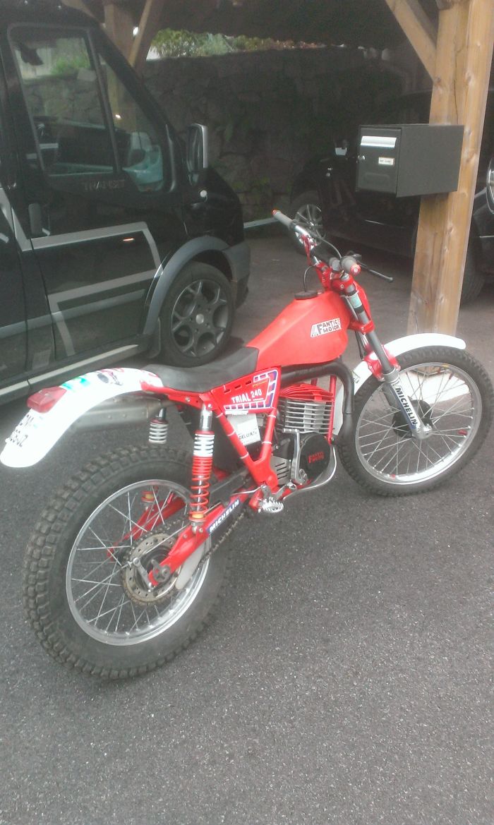

Ca donne ça
Je vais tacher de remonter la ligne du 303 que j'avais réussi à bien integrer si j'arrive a trouver une solution pour modifier la position du robinet d'essence.
C'est dommage, je n'avais pas pris de photo avec la ligne d' échappement du 303, mais j'amais bien, il n'y avait pas de silencieux arrière visible, ça faisait bien .

 le 16-08-2015, à 11:47
Salut Ô camarade chaudronnier!
Quel boulot!
Et quelle gueule... smiley_15  smiley_15  smiley_15
Tu fais dans la modif gonflée, Eric, mais franchement là...chapeau bas! smiley_18
J'espère qu'elle marchera d'enfer et que tes efforts seront récompensés!
Chô! smiley_19
PS: La déco du bahut n'est pas pourrie non plus...

 le 16-08-2015, à 19:21
Merci Stef et Gigi,
J'ai passé la journée à faire les réglages de carbus.
J'avais racheté un carbu neuf, il n' y avait pas les bon gicleurs, j'ai mis ce qu'il fallait en principal mais pas le bon pour le ralenti, bref , j'ai roulé hier avec, réglage pas top, le moteur cognait par moment .
J'ai essayé plein de réglages, toujours pas top.
Puis j'ai eu un doute sur le silencieux WESS du 240, je l'ai viré et là, la moto tournait nickel.
Aujourd'hui,j'ai démonté le silencieux, vidé complètement, remis un tube alu diamètre 30 perçé pour faire comme une mitraillette,bourré de laine de roche, j'ai remonté le carbu d'un 301 que j'ai acheté d'occas, mis les bon gicleurs, et là, elle tourne comme une horloge, un beau bruit feutré .
Tu as raison Stef, pas besoin de tirer sur le guidon pour faire un wheeling, j'ai faillit me retourner le premier coup, y à pas photo, c'est une vraie bombe, ça me plait bien .
